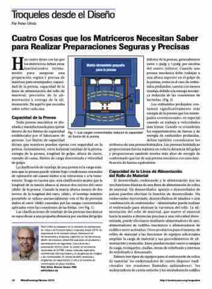

   Matriz demasiado pequeña para la prensa

La clasificación de tonelaje de una prensa es la carga máx- ima que la prensa puede tolerar bajo condiciones normales de operación sin causar daños a su estructura o a la trans- misión. Tenga en cuenta que, esta clasificación asume que la longitud de la matriz abarca al menos dos tercios del carro (slide) de la prensa. Cuando la matriz abarca menos de dos tercios de la longitud del carro (slide), el tonelaje máximo permitido se reduce sustancialmente con el fin de prevenir daños al carro (slide) causados por las cargas concentradas aplicadas entre las conexiones de las bielas. (ver Fig. 1).

Fig. 1—Las cargas concentradas reducen la capacidad de fuerza de la prensa.
