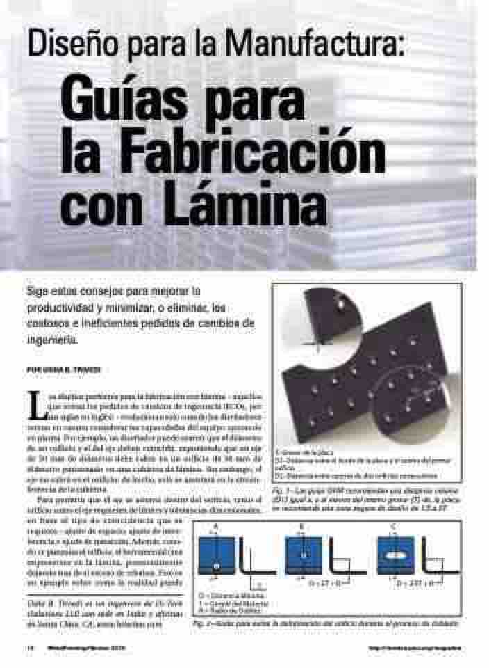

  T–Grosor de la placa
D1–Distancia entre el borde de la placa y el centro del primer orificio
D2–Distancia entre centros de dos orificios consecutivos

Fig. 1—Las guías DFM recomiendan una distancia minima (D1) igual a, o al menos del mismo grosor (T) de, la placa; se recomienda una zona segura de diseño de 1.5 a 2T.
  ABC
ABC
D = 2.5T + R
A
     B
     C
                            T
D = Distancia Mínima T = Grosor del Material R = Radio de Doblez
D = 2T + R
     ferencia o ajuste de transición. Además, cuan- do se punzona el orificio, el herramental crea impresiones en la lámina, potencialmente dejando tras de sí exceso de rebabas. Este es un ejemplo sobre como la realidad puede

Fig. 2—Guías para evitar la deformación del orificio durante el proceso de doblado.
