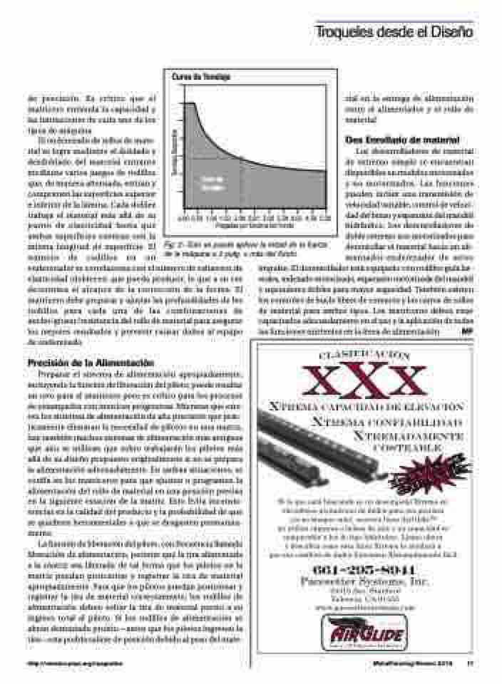

 Curva de Tonelaje

0.00 0.50 1.00 1.50 2.00 2.50 3.00 3.50 4.00 4.50 5.00 Pulgadas por Encima Del Fondo
Fig. 2—Solo se puede aplicar la mitad de la fuerza de la máquina a 2 pulg. o más del fondo.
