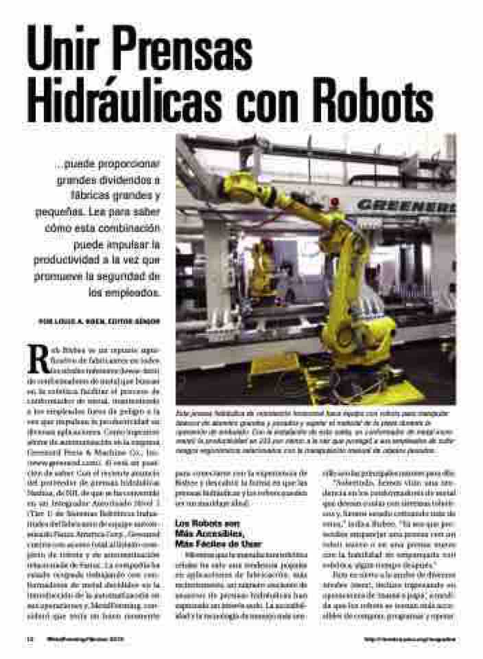

Rob Bisbee ve un repunte signi- ficativo de fabricantes en todos los niveles inferiores (lower-tiers) de conformadores de metal que buscan en la robótica facilitar el proceso de conformados de metal, manteniendo a los empleados fuera de peligro a la vez que impulsan la productividad en diversas aplicaciones. Como ingeniero sénior de automatización en la empresa Greenerd Press & Machine Co., Inc. (www.greenerd.com), él está en posi- ción de saber. Con el reciente anuncio del proveedor de prensas hidráulicas Nashua, de NH, de que se ha convertido en un Integrador Autorizado Nivel 1 ( Tier 1) de Sistemas Robóticos Indus- triales del fabricante de equipo autom- atizado Fanuc America Corp., Greenerd cuenta con acceso total al listado com- pleto de robots y de automatización relacionada de Fanuc. La compañía ha estado ocupada trabajando con con- formadores de metal decididos en la introducción de la automatización en sus operaciones y, MetalForming, con- sideró que sería un buen momento
Esta prensa hidráulica de orientación horizontal hace equipo con robots para manipular blancos de aluminio grandes y pesados y sujetar el material de la pieza durante la operación de embutido. Con la instalación de esta celda, un conformador de metal incre- mentó la productividad en 233 por ciento a la vez que protegió a sus empleados de sufrir riesgos ergonómicos relacionados con la manipulación manual de objetos pesados.
