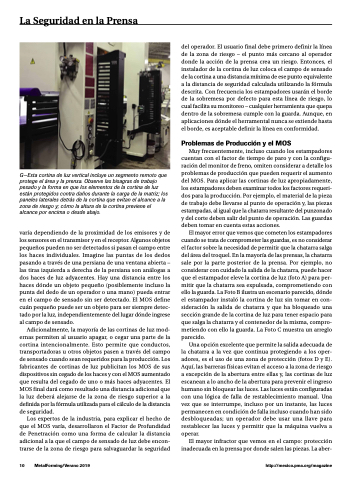

  G—Esta cortina de luz vertical incluye un segmento remoto que protege el área y la prensa. Observe las bisagras de trabajo pesado y la forma en que los elementos de la cortina de luz están protegidos contra daños durante la carga de la matriz; los paneles laterales detrás de la cortina que evitan el alcance a la zona de riesgo y; cómo la altura de la cortina previene el alcance por encima o desde abajo.
