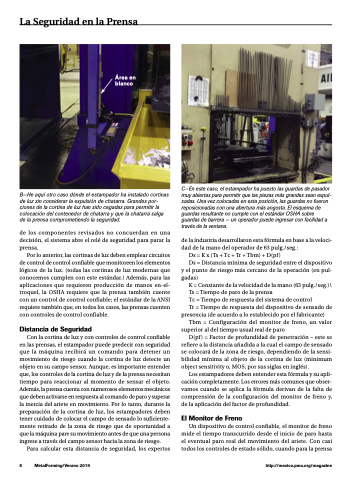

  B—He aquí otro caso dónde el estampador ha instalado cortinas de luz sin considerar la expulsión de chatarra. Grandes por- ciones de la cortina de luz han sido cegadas para permitir la colocación del contenedor de chatarra y que la chatarra salga de la prensa comprometiendo la seguridad.

C—En este caso, el estampador ha puesto las guardas de pasador muy abiertas para permitir que las piezas más grandes sean expul- sadas. Una vez colocadas en esta posición, las guardas no fueron reposicionadas con una abertura más angosta. El esquema de guardas resultante no cumple con el estándar OSHA sobre guardas de barrera — un operador puede ingresar con facilidad a través de la ventana.
