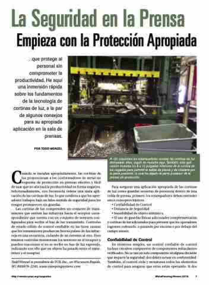

   A—En ocasiones los estampadores montan las cortinas de luz demasiado altas, según se muestra aquí. También, esta apli- cación muestra los 8 a 10 pulgadas inferiores de la cortina de luz cegadas para permitir la salida de piezas y de chatarra por la parte posterior, lo cual ha dejado la parte posterior de la prensa sin protección.
