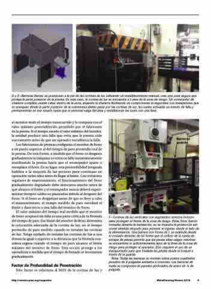

   D y E—Barreras físicas; se posicionan a la par de las cortinas de luz utilizando un restablecimiento manual, cree una zona segura que proteja la parte posterior de la prensa. En este caso, la cortina de luz se encuentra a 5 pies de la zona de riesgo. Un contenedor de chatarra completo puede caber dentro de la zona, alojando la chatarra fácilmente sin comprometer la seguridad. Los trabajadores que se acerquen desde la parte posterior de la sobremesa deben pasar por las cortinas de luz, las cuales activarán un estado de falla y permanecerán en ese estado hasta que el personal salga del área y restablezcan las luces con una llave.
 Barreras guarda

F—Cortinas de luz verticales con segmentos remotos horizon- tales protegen el frente de la zona de riesgo. Estas fotos fueron tomadas durante la instalación; no se muestra la protección adi- cional añadida después para prevenir el ingreso desde el lado de la alimentación. Una barrera con forma de L se extiende desde el costado derecho de tal forma que el orificio de la rueda de escape de piezas permita que las piezas altas salgan mientras se encuentren lo suficientemente lejos de la línea de la zona de riesgo para proteger al operador. Esto requiere el uso de un transportador para que traslade las piezas desde el troquel a través de la guarda.
Nota: Todas las barreras se montan sobre postes cuadrados pesados de 8 pulgadas anclados a concreto. Las barreras de malla se componen de paneles perforados de acero de 1⁄4 de pulgada.
