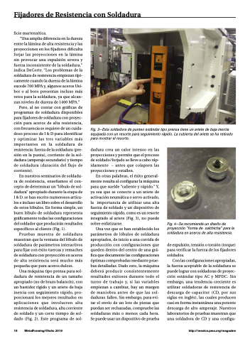

Una máquina tipo prensa para sol- dadura de resistencia de un tamaño apropiado (no de brazo balancín), con un bastidor rígido y un ariete de baja inercia con seguimiento rápido, pro- porcionará los mejores resultados en aplicaciones que involucren alta resistencia de soldadura, alta corriente de soldado y un corto tiempo de sol- dado (Fig. 2). Este programa de sol-
Fig. 3—Esta soldadora de punteo estándar tipo prensa tiene un ariete de baja inercia equipada con un resorte para seguimiento rápido. La cubierta del ariete se ha retirado para mostrar el resorte.
 18 MetalForming/Otoño 2019
dadura crea un calor intenso en las proyecciones y permite que el proceso de soldado/forjado se lleve a cabo ráp- idamente – antes que colapsen las proyecciones y estallen.
En otras palabras, el éxito general- mente resulta al configurar la máquina para que suelde “caliente y rápido.” Y, ya sea que se conecte a un ariete de activación neumática o servo activado, la importancia de utilizar una alta fuerza de soldado y un dispositivo de seguimiento rápido, como es un resorte integrado al ariete (Fig. 3), no puede sobre enfatizarse.
