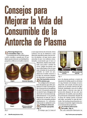

Consejos para Mejorar la Vida del Consumible de la Antorcha de Plasma
1)Mantenga limpios los consumibles (Figs. 1, 2).
La acumulación de suciedad, grasa y polvo metálico causada por el uso diario puede obstruir con facilidad los pequeños orificios en el anillo rotatorio
y en la tapa interna de retención. Estos orificios son de un diámetro y una dirección específicos para crear un vór- tice de plasma y de gas inerte, para estrechar el arco. Los orificios conta- minados ocasionarán que el arco se
distorsione, dando como resul- tado una pobre calidad de corte. Limpie las piezas con una toalla limpia toda vez que sean retiradas de la antorcha. Cuando no estén en uso, almacene el anillo rotatorio y la tapa de retención alejados de materiales contaminantes. 2)Use la presión correcta
de plasma-gas.
La configuración de la pre- sión del plasma-gas debe per- manecer lo más cercana posi- ble a la prescrita en las gráficas de corte. Si la presión aumenta en más de 5 psi, el desgaste del electrodo se incrementará sig- nificativamente. Si la presión disminuye en más de 5 psi, el orificio de la boquilla perderá rápidamente la redondez, reduciendo la calidad de corte.
3)Verifique la altura de perforado apropiada
(Fig. 3).
 Altura de perforación Altura de perforación correcta muy alta
 Limpiar Orificious obstruidos
Fig. 1
Fig. 3
arco de plasma perforar a través de una pieza de trabajo puede ser de hasta 4.5 seg. Durante este tiempo, el acero derretido está siendo forzado hacia arriba por la presión intensa del gas. Perforar demasiado cerca de la placa puede dañar o destruir una tapa de protección después de tan solo una perforación. En cambio, usar una altura de perforación demasiado alejada de la pieza de trabajo puede ocasionar una falla, acortando la vida del elec- trodo. Use la altura de perforación cor- recta para el material, según lo descrito en el manual del propietario.
4)
Use solo suficiente lubricante en
 Limpiar Orificious obstruidos Anillos-O sucious
Fig. 2
