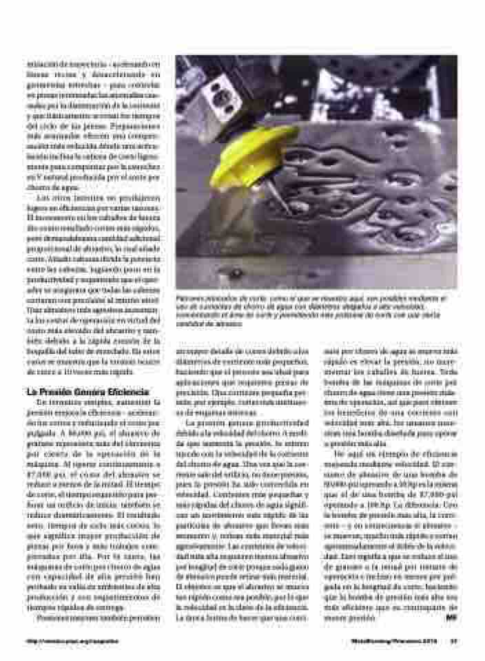

Patrones intricados de corte, como el que se muestra aquí, son posibles mediante el uso de corrientes de chorro de agua con diámetros delgados a alta velocidad, concentrando el área de corte y permitiendo más potencia de corte con una cierta cantidad de abrasivo.

un mayor detalle de cortes debido a los diámetros de corriente más pequeños, haciendo que el proceso sea ideal para aplicaciones que requieren piezas de precisión. Una corriente pequeña per- mite, por ejemplo, cortes más intrínsec- os de esquinas internas.
La presión genera productividad debido a la velocidad del chorro. A medi- da que aumenta la presión, lo mismo sucede con la velocidad de la corriente del chorro de agua. Una vez que la cor- riente sale del orificio, no tiene presión, pues la presión ha sido convertida en velocidad. Corrientes más pequeñas y más rápidas del chorro de agua signifi- can un movimiento más rápido de las partículas de abrasivo que llevan más momento y, retiran más material más agresivamente. Las corrientes de veloci- dad más alta requieren menos abrasivo por longitud de corte porque cada grano de abrasivo puede retirar más material. El objetivo es que el abrasivo se mueva tan rápido como sea posible, por lo que la velocidad es la clave de la eficiencia. La única forma de hacer que una corri-
