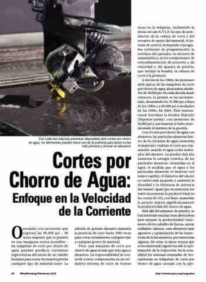

Con cada vez mayores presiones disponibles para cortes por chorro de agua, los fabricantes pueden hacer uso de la potencia para hacer cortes más precisos y ahorrar en abrasivos.
