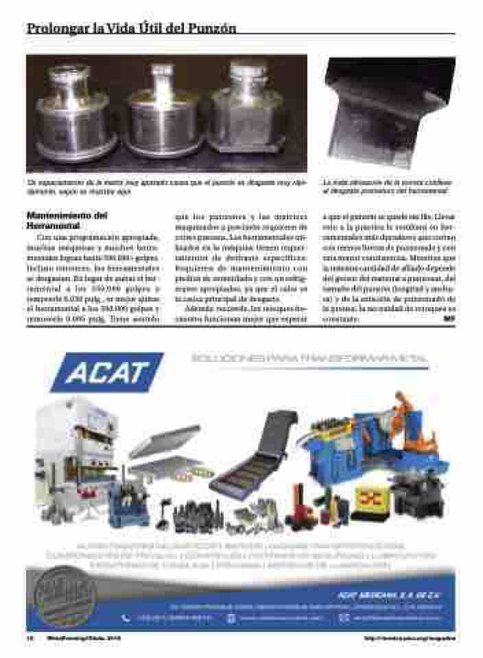

Prolongar la Vida Útil del Punzón
   Un espaciamiento de la matriz muy ajustado causa que el punzón se desgaste muy rápi- damente, según se muestra aquí.
La mala alineación de la torreta conlleva al desgaste prematuro del herramental.
a que el punzón se quede sin filo. Llevar esto a la práctica le resultará en her- ramentales más duraderos que cortan con menos fuerza de punzonado y con una mayor consistencia. Mientras que la máxima cantidad de afilado depende del grosor del material a punzonar, del tamaño del punzón (longitud y anchu- ra) y de la estación de punzonado de la prensa, la necesidad de retoques es constante. MF
Mantenimiento del Herramental
Con una programación apropiada, muchas máquinas y muchos herra- mentales logran hasta 500,000+ golpes. Incluso entonces, los herramentales se desgastan. En lugar de quitar el her- ramental a los 550,000 golpes y removerle 0.030 pulg., es mejor quitar el herramental a los 500,000 golpes y removerle 0.005 pulg. Tiene sentido
que los punzones y las matrices maquinados a precisión requieren de cortes precisos. Los herramentales uti- lizados en la máquina tienen requer- imientos de desbaste específicos. Requieren de mantenimiento con piedras de esmerilado y con un refrig- erante apropiados, ya que el calor es la causa principal de desgaste.
Además, recuerde, los retoques fre- cuentes funcionan mejor que esperar
