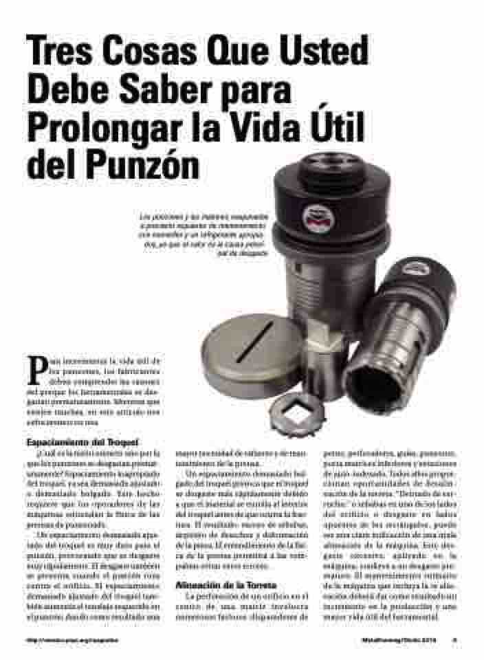

Los punzones y las matrices maquinadas a precisión requieren de mantenimiento con esmeriles y un refrigerante apropia- dos, ya que el calor es la causa princi-
pal de desgaste.
