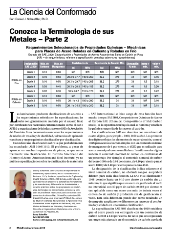

 La Ciencia del Conformado
Por: Daniel J. Schaeffler, Ph.D.
Conozca la Terminologìa de sus Metales – Parte 2
Requerimientos Seleccionados de Propiedades Químicas – Mecánicas para Placas de Acero Roladas en Caliente y Roladas en Frío
Extracto del SAE J2329, Categorización y Propiedades de Aceros Automotrices Bajos en Carbón en Placa (N.R. = sin requerimiento, referirse a especificación completa sobre otros requerimientos)
             Designación SAE J2329
 Máx. de Carbono
 Máx. de Manganeso
 Resistencia de
 Resistencia de Tensión Mín.
 Elongación % mín.
 barra-r min.
 valor-n min.
 ksi
 MPa
 ksi
 MPA
Rolado en Frío
Grade 1
0.13
0.60
N/R
N/R
N/R
N/R
N/R
N/R
N/R
Grade 2
0.10
0.50
20.3 to 37.7
140 to 260
39.2
270
34
N/R
0.16
Grade 3
0.10
0.50
20.3 to 29.7
140 to 205
39.2
270
38
1.5
0.18
Grade 4
0.08
0.40
20.3 to 26.8
140 to 185
39.2
270
40
1.6
0.20
Grade 5
0.02
0.30
16 to 24.7
110 to 170
39.2
270
42
1.7
0.22
Rolado en Caliente
Grade 1
0.13
0.60
N/R
N/R
N/R
N/R
N/R
N/R
N/R
Grade 2
0.10
0.50
26.1 to 42
180 to 290
39.2
34
34
N/R
0.16
Grade 3
0.10
0.50
26.1 to 34.8
180 to 240
39.2
38
38
N/R
0.18
                     Las laminadoras producen clasificaciones de acuerdo a los requerimientos referidos en las especificaciones, las cuales son generalmente emitidas por el usuario final, por certificaciones nacionales/internacionales como el ISO o ASTM, u organizaciones de la industria como SAE o la Asociación del Aluminio. Estos documentos contienen los requerimientos de niveles de tensión y de ductilidad, tolerancias de aplanado y anchura y rangos químicos clasificación-por-clasificación.
Considere una clasificación sobre la que probablemente ha escuchado: AISI 1008/1010. El problema, a pesar de aparecer en muchas impresiones de piezas, es que no es realmente una clasificación. El Instituto Americano del Hierro y el Acero (American Iron and Steel Institute) ya no publica especificaciones sobre la clasificación de materiales
Danny Schaeffler, tiene 30 años de experiencia en materiales y aplicaciones, es co - fundador de 4M Partners, LLC y fundador y presidente de Engineering Quality Solutions (EQS). EQS brinda asistencia para aplicaciones de producto a compañías de materiales y de manufactura; 4M enseña los fundamentos y detalles prácticos sobre las propiedades de materi- ales, tecnologías de conformados, procesos y solu- ción de problemas necesarios para conformar com- ponentes de alta calidad. Schaeffler, quien también trabajó 10 años en la empresa LTV Steel Co., obtuvo su título en Ciencias de Materiales e Ingeniería en la Universidad Johns Hopkins en Baltimore, MD, y sus títulos de Maestría en Ciencias y Doctorado de Filosofía en Ingeniería de Materiales en la universi- dad Drexel en Filadelfia, PA.
Danny Schaeffler
Tel. 248/667-8335
Correo-e: ds@eqsgroup.com o Danny@learning4m.com
– SAE International se hizo cargo de esta función hace mucho tiempo. SAE J403, Composiciones Químicas de Aceros al Carbón SAE (Chemical Compositions of SAE Carbon Steels), es la especificación bajo la cual se nombra y establece la química requerida de los aceros al carbón.
Las clasificaciones SAE son descritas con un número de cuatro dígitos, por ejemplo – 1008, 1050 o 4340. Los primeros dos dígitos reflejan los elementos de mayor aleación, como el 10XX para aceros al carbón simples con un contenido máximo de manganeso de 1 por ciento, o 43XX que es utilizado para aceros con níquel-cromo-molibdeno. Los últimos dos dígitos indican el contenido nominal de carbón en centésimas de un porcentaje. Por ejemplo, el contenido nominal de carbón del acero 1008 es de 0.08 por ciento, de 0.10 por ciento para el acero 1010 y de 0.40 por ciento para el acero 4340.
La designación de la clasificación indica solamente el nivel nominal de carbón, no obstante rangos aceptables difieren para cada clasificación. La SAE J403 clasificación 1008 permite hasta un 0.10-por ciento de carbón sin un mínimo, lo que significa que un acero de gasificado al vacío no intersticial con 30 ppm de carbón (0.003 por ciento) es tan aplicable como un acero con más de treinta veces el contenido de carbón y producido sin de gasificación al vacío. Esta sola diferencia puede dar como resultado un desempeño ampliamente diferente con respecto al confor- mado y soldado en una misma clasificación.
La especificación SAE J403 clasificación-1010 establece que el acero puede ser entregado con un contenido de carbón de 0.08 a 0.13 por ciento. En tanto que esto representa un rango más ajustado en el contenido de carbón que la de
